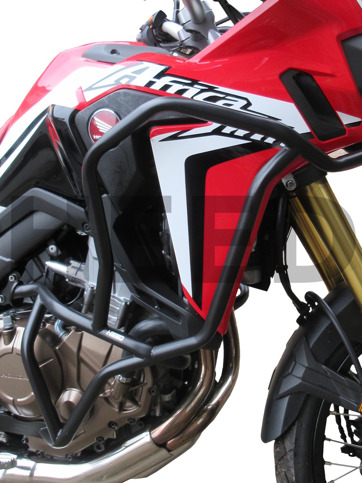

Da ich ja nächste Saison mehr im Gelände fahren will, bin ich nun auf der Suche nach einem Sturzbügel :D Nach meiner Recherche gibt es folgende namhafte Hersteller, die welche anbieten:
Touratech
SW-Motech
Hepco + Becker
Honda's Zierbügel habe ich absichtlich nicht aufgezählt :P
TT und HB sind sich sehr ähnlich. Sind beide zweiteilig, machen einen vernünftigen Eindruck und sind aus Edelstahl. Gibt's beide in blank oder schwarz beschichtet. HB ist teurer.
SW gibt's nur einteilig und ist nur in schwarz erhältlich. Schwarz finde ich grundsätzlich passender, aber die blanke Version ist sicher pflegeleichter ;) Der Bügel irgendwo zwischen Motor und Tankverkleidung situiert. Meiner laienhaften Meinung nach schützt es daher nicht so gut, wie die beiden Zweiteiler. Dafür wesentlich billiger ;)
Ich weiß nicht warum, aber ich hab irgendwie eine Abneigung zu Touratech - sowie zu BMW, Rukka und solchen Marken :P :D trotzdem finde die Sturzbügel gut verarbeitet, gut durchdacht und so teuer sind sie auch nicht :D Blödsinn! Natürlich teuer genug :P
Was sagt ihr dazu?!
Liebe Grüße, Emre
Liebe Grüße, Emre :cool:

Nicht wirklich viel los hier im Forum :baeh: :aetsch: deswegen habe ich mal selber weiter recherchiert und festgestellt, dass es da auch welche von AfricanQueens gibt. Muss ich mir genauer ansehen...

Tja... nach Durchsicht der Bilder auf der Homepage muss ich sagen, dass Touratech mir noch immer am meisten zusagt :P die Teile von AQ wirken etwas filigran, insbesondere der Motorschutzbügel. Dieser besteht aus einem Rundrohr, das am hinteren Ende flachgedrückt ist. Wie stabil kann das sein?! Außerdem sind die Teile nicht aus Niro => wobei das nicht unbedingt nur ein Nachteil ist, schließlich lässt sich Stahl verformen und wieder leichter reparieren...
Hmmm... bin sehr unschlüssig. Vom Bauchgefühl her würde ich mich für die TT blank entscheiden. Blank gefällt mir optisch (zum roten Bike) aber nicht und Niro (schwarz) beschichtet wird wohl kaum lange schön bleiben...

Ich würde die schwarzen nehmen von touratech. Der Bügel von sw motech geht wohl auch nicht so weit rauf. Dafür soll ja der Motorschutz von sw motech super sein

ich hab den von SW Motech + SW Motech bashplate. Ist sauber verarbeitet, stabil und passgenau.
Die Seitendeckel des Motors sind, wenn die Kiste dumm fällt, nicht perfekt abgedeckt. Evtl. baue ich mir mal was anderes ran..
Für den unteren Bereich gibt es:
Touratech
Black Dog Cycle Works
Alt Rider
Hepco und Becker - die haben ihr design überarbeitet, da gab's anfangs Probleme. Die 2-Punkt Befestigung hat sich verbogen.
Jetzt sinds 3 Punkte
Givi
Rugged Roads (sieht gut aus, weiss aber nicht ob das lieferbar ist, passt vermutlich keine vernünftige bashplate dazu)
Heavy Duties (sind erst fürs Frühjahr angekündigt - sehen mir auf den Bildern recht tauglich aus.
Von der Holan-Teilen (Africa Queens) würde ich die Finger lassen. Da gibts im True Adventure Forum einen Bericht von einem Stutz mit üblen Folgen. Die Teile haben sich gleich verbogen und den Generatordeckel eingedrückt.

Hat jemand von euch die Sturzbügel von Heed montiert? Finde die sehen sehr solide aus, gibt sogar passende Taschen dazu und der Preis ist super...
Gibts hier:
http://www.ebay.at/itm/Sturzbugel-Schutzbugel-Heed-HONDA-CRF-1000-Africa-Twin-Bunker-Schwarz-/172565683524?hash=item282db75d44:g:3XYAAOSwXeJYIF4J

Unten der Flachstahl schaut aber ned sehr solide aus ;)

Ist denke ich aufgrund der oberen Abstützung (das hat der Bügel den allermeisten Mitbewerbern voraus!) wohl weniger schlimm.

Warum sollte die obere Abstützung verhindern, dass sich der Bügel unten verbiegt und den Kupplungsdeckel schrottet?

Die obere Abstützung wird ein vermehrtes Verbiegen des unteren Bügels nach oben sicher eher verhindern, als ohne. Ohne könnte der untere Bügel derart hoch gedrückt werden, dass er dem Gehäuse etc gefährlich nahe kommt. Mit
Abstützung glaube ich weniger daran.
