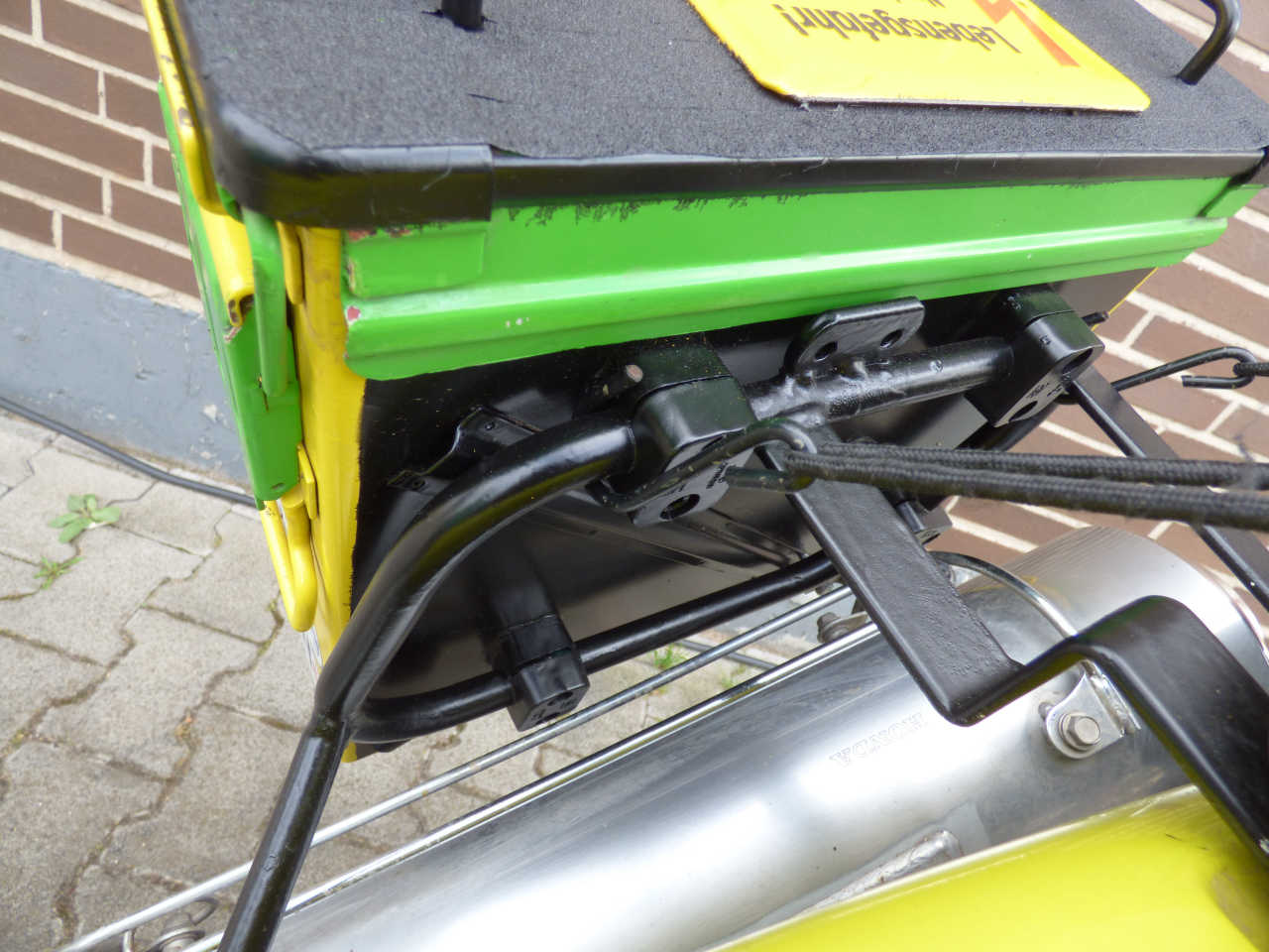

Müssen die Koffer wirklich abnehmbar sein? Wenn nein, dann hätte ich eine sehr pragmatische Lösung, die mit ein wenig Gewöhnung auch praktisch ist...
[URL=https://imageshack.com/i/j6j3wcj][IMG]http://imagizer.imageshack.us/v2/800x600q90/690/j3wc.jpg[/IMG][/URL]

Alex.at hat geschrieben:das war ja an sich Sinn und Zweck dass die Gepäckhalter abgenommen werden können.
Auf deine Lösung wäre ich trotzdem gespannt :)
Ich bin halt der Meinung dass es auch so passen muss wie es vorgesehen ist.
Woalla:
Amerikanische Munitionskisten (Größe IV), dazu Hydraulikrohrhalteschellen. Die Halteplatten mit den Gegengewinden sind in den Kisten. Das alles noch schön vor bzw. bei der Montage mit Silikon abgedichtet. Hält dicht und fest.
